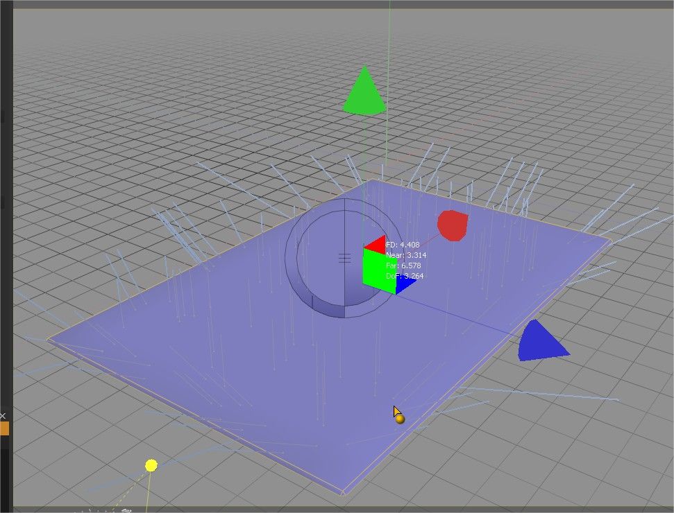

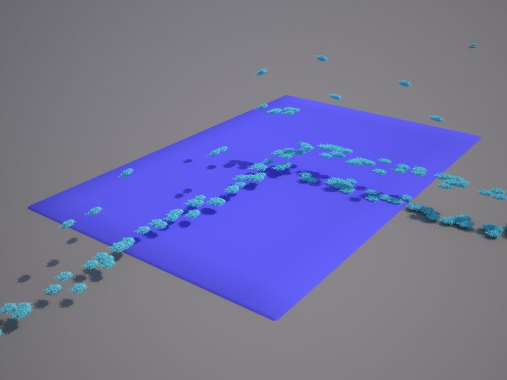

Là un gros bug du modifier scatter, aussi bien sur max que sur maxwell, vivement la V3.0.0.5.
donc gros problème de scattering, pb évoqué sur le forum US...
suivant la discussion du forum US, j'ai bien vérifier mes pivots mais pas de changement.
des idées????

c'est un problème de pivot. J'arrive à la faire dans Studio (charge les poils > center pivot et Reset) mais je n'arrive directement pas dans le plugin.
Par contre ce que j'arrive à faire dans 3DSMax c'est :
-tu ouvres les brins dans Studio > center pivot / Reset et sauvegarde en MXS
-dans 3Dsmax > MXS Ref et tu scatter la MXS Ref
et là ça marche.
